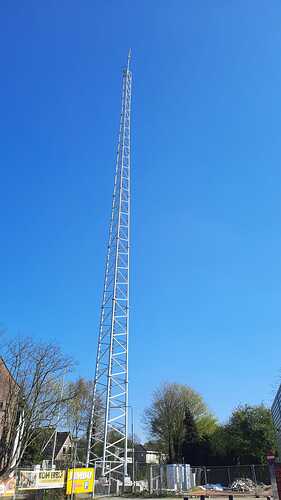

Stadskanaal nieuwe mast , wie heeft hier meer info over wat hier gebeurt en wat we op de fotos zien?
Antennemast wordt vervangen.
De oude zeer grote mast met straalverbingen en radiozenders is al gesloopt (mast uit ca 1980)
De nieuwe mast staat sinds vorige week (zie de 4 foto’s)
Op 1 foto zie je een tijdelijke mast met Odido en Vodafone erop.
Nu heb ik twee vragen:
  • Waarom heeft KPN geen tijdelijke mast gemaakt? Ombouw duurt vele weken en de mobile dekking in regio Poststraat Stadskanaal zeer slecht geworden voor KPN.
  • Zijn er nog interessante opvallend heden te melden over de foto? Apparatuur of opstelling? De nieuwe mast is 80 meter.

Ik tel 7 secties, wat normaal neerkomt op 7x 7,5 meter. De mast is dus geen 80 meter hoog schat ik in, maar rond de 52,5 meter. 80 meter is ook erg hoog voor antennes, voor straalverbindingen niet altijd. Zelfs C2000 is normaal maar 52,5 of 60 meter hoog, de nieuwere zelfs lager.

De mast bestaat uit 5 secties.
Ik heb aan één van de mastbouwers gevraagd hoe hoog de mast is en die heeft mij verteld dat hij 80 meter hoog is zonder de topbuis.

Op de foto hierboven tel ik toch echt 7 secties, je ziet de verdikkingen in de mast waar de delen aan elkaar geschroefd worden.
Als deze mast ook voor radio en TV wordt gebruikt, dan kan 80 meter inderdaad prima kloppen.

Deze mast is 80 meter.
Sectie 1: 10 meter
Sectie 2: 10 meter
Sectie 3: 10 meter
Sectie 4: 10 meter
Sectie 5: 10 meter
Sectie 6: 10 meter
Sectie 7: 12 meter
De top van de mast is 72 meter.
De top van de antenne erboven op, zoals deze gepland staat is 80 meter.
De secties zijn op de foto zichtbaar.
